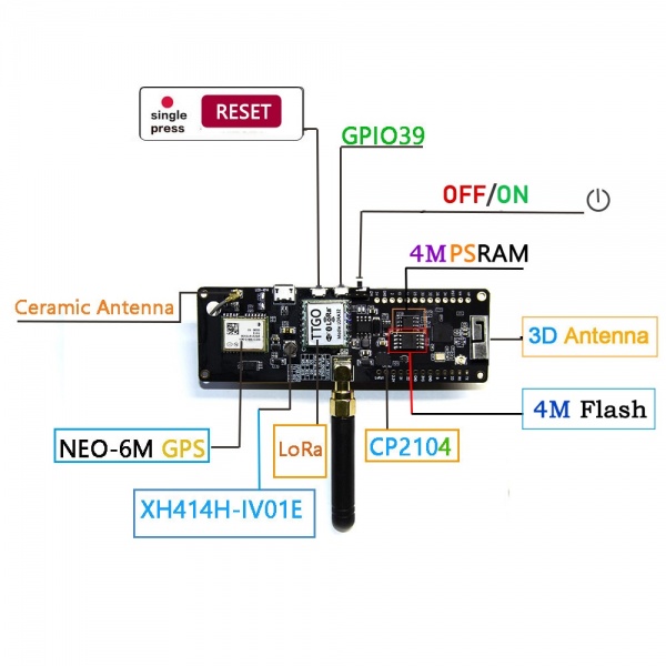

C'est une carte basé sur ESP32, avec Wifi, bluetooth, GPS et Lora :

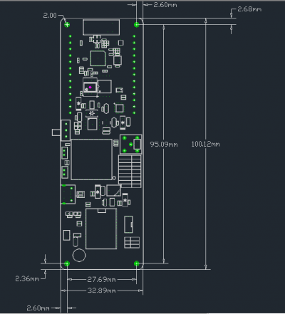

Grâce au tuto, on peut créer une boîte à découper dans du MDF 3mm
Le boîtier doit faire 100,12 mm de longueur et 32,89 mm de large minimum
La hauteur est d'environ 25 mm avec le support de pile et le connecteur d'antenne pour lequel on prévoit un trou de 6mm de diamètre.

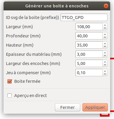

On utilise donc le générateur de boîte avec les valeurs ci-dessous :

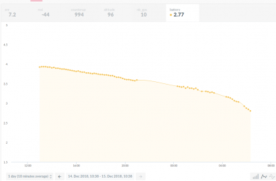

Exemple de courbe de décharge, la dernière émission a été réalisée avec 2.77V :

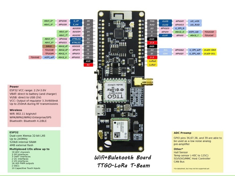

Entrées/Sorties
           LED built in : pin IO14
