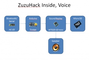

Architecture globale
Vue d'ensemble des modules exploités dans ce projet

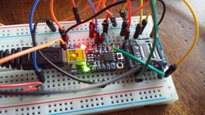

En 1H30, les enfants avaient pu aller au bout de la session, découvrant comme par magie les voix préenregstrées sur la carte :-) En cadeau bonus, elles ( et oui ce sont des filles :-D ) ont pu enregistrer leur propres messages sur la carte, et se lancer dans une miniscène de cinéma avec deux zuzupets comme acteurs principaux
Ci dessous une photo du montage intégrant la carte trinket, très intéressante par son faible encombrement.
Un peu capricieuse à configurer pour la première fois cependant (environnement windows), notamment sur la version d'avrdude trouvée sur un forum:
http://learn.adafruit.com/introducing-trinket/setting-up-with-arduino-ide#step-2-updating-avrdude-dot-conf ( pour l'ide intégrant la reconnaissance de trinket)
http://forums.adafruit.com/viewtopic.php?f=52&t=45541 ( pour la version d'avrdude à surcharger)
