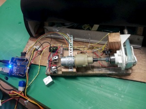

[[Fichier:Pompe.jpg|vignette|droite|La pompe]]
C'est une pompe réversible. Elle permet donc de déplacer un liquide dans les deux sens.

Pompe péristaltique
La pompe
Le principe général est de pousser le liquide dans un tuyau. Il n'y a pas de contact entre le mécanisme de la pompe et le liquide. Pour plus de détails, voir Wikipedia
  • le corps de la pompe est designé et imprimé en ABS au Fablab.
  • son activation est assuré par un moteur à courant continu (provenant d'une visseuse)
  • le moteur est asservi par un capteur optique couplé à une roue dans laquelle sont ménagées 2 fentes

Pompe à seringue
Option abandonnée
  • pompe à seringue 60ml (pas de 100ml à la pharmacie)
  • contrôle par easydriver + stepper motor (42BYGH202, 12V, 0.3A, Holding torque:1250g.cm Detent Torque:200g.cm)
  • structure en tige filetée + écrou
1er prototype
  • Photo / Vidéo
  • Construction
    • structure en MDF de 16
    • tige filetée de 6
    • liaison moteur/tige avec un domino
  • Problèmes
    • le moteur est limite en couple, il saute parfois des pas
    • comme prévu, la colle chaude n'est pas suffisante pour fixer l'écrou solidaire du piston --> epoxy
    • les plaques qui tiennent le piston doivent être plus petites (trop de frottements sur le sol)
