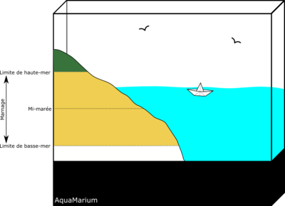

Le but du projet est de construire un aquarium qui vous montrera en temps réel la hauteur d'eau de la marée en un lieu donné. Vous pourrez ainsi savoir à tout moment l'état de la marée sur votre plage préférée ou sur votre (futur) lieu de villégiature. Grâce à celui-ci le phénomène des marées n'aura plus de secrets pour vous :) La règle des douzième est beaucoup plus compréhensible visuellement que sur une courbe.
l'AquaMarium permet de voir physiquement :
  • la hauteur d'eau actuelle
  • le cycle des marées
  • la vitesse de montée/descente
  • les coefficients (mortes eaux/vives eaux)

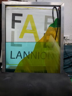

  • Réalisation en verre à partir d'un double vitrage.
  • étanche :)
  • un socle sert aussi de compartiment de stockage pour l’électronique, la pompe et le réservoir
  • le réservoir est une poche plastique d'un cubitainer de jus de fruits
  • sa décoration est réalisée en vinyle peint
