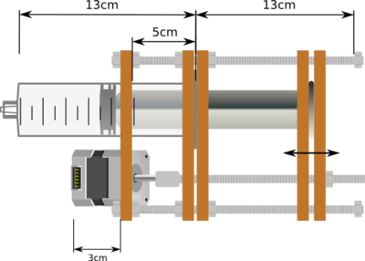

Montrer la donnée hauteur d'eau de la marée.
Un petit aquarium dont le niveau varie en fonction de la marée. Il permettra de voir physiquement :
  • la hauteur d'eau actuelle
  • le cycle des marées
  • la vitesse de montée/descente
  • les coefficients (mortes eaux/vives eaux)
C'est à la fois un objet :
  • didactique pour appréhender visuellement ces concepts abstraits;
  • décoratif voir promotionnel dans le cadre d'un syndicat d'initiative d'une station balnéaire;
  • utile pour tous les travailleurs et usagers de la mer qui peuvent ainsi connaître la hauteur d'eau sans calculs compliqués.
Données sur le site du SHOM ou maree.info ou météo-consult.
