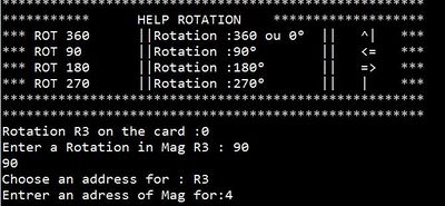

Pour ce qui est de la rotation dans le magasin regarder le tableau . il vous aidera à rentrer la bonne valeur.
[[File:Repetition.JPG|400px]]
[[File:Rotation.png|400px]]
Suivant le dessin la rotation ne peut prendre que 4 valeurs 0 90 180 270
[[File:RotIHM.JPG|400px]]
[[File:ACCeuil1.JPG|400px]]

et changer 0 en 360 pour centrer le composant???? à voir s'il est nécessaire de configurer les contours pour ça.
  • demander le nb de carte : n
n=1 :
LIGNE	MAG	rot	DX	DY
1	0	0	0	0    // le point de référence sera définit sur la machine

     1°) la Rotation du composant dans le magasin
     2°) donner le Magasin où se situ celui-ci
Attention a bien identifier les rang !
Suivant le dessin la rotation ne peut prendre que 4 valeurs 0 90 180 270 RotIHM.JPG
Remarque : Si lors de l'éxecution du programme, un composant n'appartient pas à la list de boîtier, il vous sera demandé de remplir manuellement les différents champs c'est à dire :
