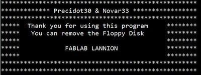

Dev Core
source python
Dev IHM

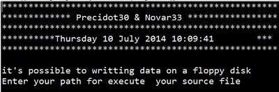

il faut aussi créer un fichier de position (.pos) dans fichiers/fichiers de fabrication
  • option "mm" et "forcer attribut INSERT pour les composant CMS"

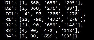

lister les composants (ligne commençant par -composant-)

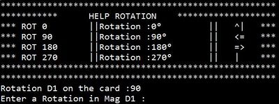

pour chaque composant demander dans quel magasin il est et son orientation dans le magasin.

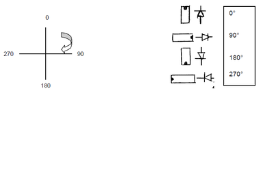

  • créer la ligne Ligne MAG ROT DX DY
pour ROT :La machine considère le composant orienté a 0° dans son magasin et ajoute la rotation informée dans la ligne de programme.
et changer 0 en 360 pour centrer le composant???? à voir s'il est nécessaire de configurer les contours pour ça.
  • demander le nb de carte : n
n=1 :
LIGNE	MAG	rot	DX	DY
1	0	0	0	0    // le point de référence sera définit sur la machine
...						//ligne de coordonnée des composants récupérer dans le fichier export .pnp : ligne commençant par -composant-

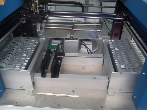

Utilisation de Novar33:
Utilisation des magasins
présentation
il existe deux sortes de magasin
  • magasin à bande
  • magasin à sticks ou appelé aussi magasin à vibration
Les Magasins à Bande sont de chaque coté et les Magasin à Stick au fond
Dans les magasins 1 à 10 (Magasin Gauche) ou 21 à 30 (Magasin Droite) on peut placer les composants classique ( diode, résistance...)
Dans les magasins 11 à 14 (Magasin Gauche) ou 31 à 34 (Magasin Droite) on place les composant à multi-broches

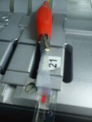

préparation pour l’extension de l'enroulement d'un film
Une fois que la bande est engagé dans le Rang désiré appuyer sur le bouton en bas du module pour faire avancer la bande (voir chapitre suivant). Lorsque celle-ci est ressortie :
  • Accrocher le film sur la pince crocodile
  • Viser la vis sur la roue correspondante à l'emplacement (ex Rang 21 => la 1ère Roue sur le magasin 2)DSC00051.jpg
  • Tourner la roue de façon à tendre légèrement le câble jaune
Vous êtes enfin prêt !!!
chargement
Illustration 4: bande placer correctementPlacer les bandes ou un composant dans une bande (opération délicate) DSC00032.jpg
  • sélectionner une bande à utiliser
si la bande est suffisamment longue il n'est pas nécessaire d'installer le système de retenu pour le film (en cours de conception). Sinon installer le avant.
les étapes suivante sont prévu pour l'installation lorsque la bande de composant est courte.
  • Glisser cette bande par l'arrière et glisser la bande sous la barre (les trous sont toujours direction vers le fond de la machine si vous utiliser le magasin de gauche)
  • Soulever la trappe et avancer la bande jusqu'en buté
  • Sélectionner le numéro du rang avec le bouton du haut
  • Puis avec le bouton du bas faite du pas à pas jusqu'à ce que la bande réapparaisse
  • Retirer délicatement le film et accrocher le au système
Nota : pour l’utilisation des rangs du magasin de droite, la bande est placée de la même manière mais les trous de la bande sont orientés vers vous

Connexion des magasins se fait à l'arrière de la Novar comme le montre l'imagesur l'indication FEEDER
DSC00026.jpgLa connectique qui se branche sous la partie vibranteDSC00023.jpg

Configuration de l'outillage
Définir l'emplacement du Premier outil
Relevée les coordonnées du premier outil dans le menu ( APPRENT - CPS - Flêche de Droite)
  • Placer le curseur au centre de l'outil comme exemple
  • Sortir
  • Relever les coordonnée DX et DY (ils seront placés dans les PARAMETRES)
dans le menu INSTALL - PARAM
Après avoir défini dans les Paramètre 7 et 8 le positionnement du premier outil de la banque (relevée précédent)
Attention ne pas oublier de Valider chaque paramètre par Enter
les autres outils placés à la suite seront défini automatiquement en fonction du premier outil .
parler des parametres 37-38

Remarque à l'origine par défaut le composant est à 0 (c'est à dire que l'index est en haut) Méfier vous de quel magasin le composant se trouve car sur le deuxième magasin il change et sera en bas en origine!!! l'orientation à donner varie de 0 - 90 - 180 - 270
ainsi si le composant doit être placer sur le circuit :
il aura un ROT de 0 ou un ROT de 180
  • Rot 0 :le composant reste en sa position initial(indice vers le haut)
  • ROT 180 :le composant est Verticale (indice est en bas)
il aura un ROT de 90 ou 270 .
  • ROT 90 : le composant aura une posision horizontale (indice à gauche)
  • ROT 270 :le composant aura une posision horizontale (indice à droite)

Utilisation en mode Console :
Etape pour lancer le Programme
           1°) Mettez la disquettre dans le Lecteur
           2°) Taper python CMStools.py
une page d'acceuil montre le début du programme
Remarque si la disquette n'est pas dans le lecteur un message d'erreur apparaît !
Il vous sera demandé d'entrer le chemin d'accés au ficher source (fichier crée sous Eagle avec le script)
Entrer la Source du Programme

     1°) la Rotation du composant dans le magasin
     2°) donner le Magasin où se situ celui-ci
Attention à bien identifier les rangs !
Pour ce qui est de la rotation dans le magasin, regardez le tableau . il vous aidera à rentrer la bonne valeur.
Suivant le dessin la rotation ne peut prendre que 4 valeurs 0 90 180 270

une Fois que les rotations ainsi que les Mag sont défini, répondez au question de la Répétition (si vous avez plusieurs carte !!!)
le programme va s’exécuter et copiera les informations pour la Precidot ListCompo.JPG
Voilà le programme pour la Precidot est réalisé et le programme enchaîne automatiquement pour la Novar

Une fois que le programme est aussi copié pour la Novar un message vous indiquera que vous pouvez retirer la disquette !
