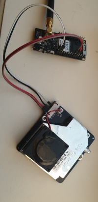

  • ESP: LiLYGO@TTGO LoRa32 ~ 15€. Attention à la consommation en veille de ce module. Si trop importante, la batterie ne suffira pas ! Je peux en tester un si besoin.
  • Capteur: SDS-011 ~ 15€

Il faut câbler le 5V et la masse sur le TTGO
Rx port 12
Tx port 35

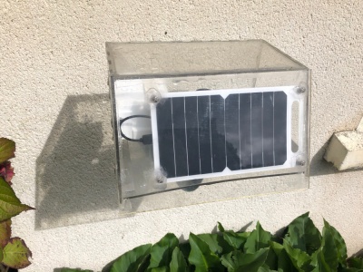

L'objet doit résister à la pluie et au soleil. Rennes a fait une boîte en bois, on pourrait peut être utiliser la thermoformeuse... J'ai utilisé une boite en PLA que j'ai mis dans un capot en plexiglas découpé laser. Je voulais utiliser la thermoplieuse, mais le fil chaud n'était plus dispo...
J'ai choisi une orientation du panneau à 60° qui doit donner le maximum de charge en hiver. C'est loin d'être le mieux sur l'année, mais la batterie ne tient pas 6 mois... La boîte doit évidemment être orientée plein SUD
Il doit être facilement installable en hauteur.
