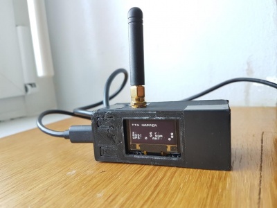

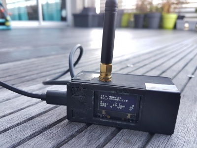

Pour créer une balise GPS/LoRa et mapper la couverture sur TTN Mapper. ie: comme le projet WemosTTGO GPS

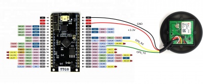

hardware
Connexion d'un GPS NEO-M8 en liaison série. l'ESP32 récupère les données GPS via le protocole NMEA.
Note: on est obligés d'utiliser d'autres broches pour connecter au gps, car la broche 15 (gps_rx sur le T-Beam) est utilisée par l'écran oled sur cette carte
