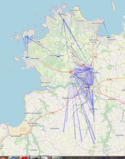

On peut voir les points reçus d'un device par exemple :
En format CSV
Ou sur une Carte

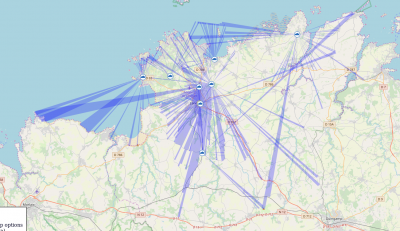

En utilisant le WemosTTGO_GPS avec l'antenne par défaut on obtient de très bon résultats par exemple ici : Carte
en partant des options avancées
On peut aussi voir tous les points d'une GW : http://ttnmapper.org/gateways/packets.php?gwaddr=7276FF002E0629B1
On peut voir tous les points d'un terminal : https://ttnmapper.org/special.php?node=langps1&alldates=on&gateways=on
TTN Mapper considère les points captés par une passerelle à une distance de plus de 100Km comme faux. Ils n'apparaissent donc pas sur la carte globale.
On voit cependant dans certaines conditions des points à 190Km ou 300km

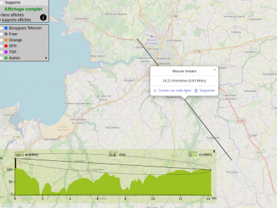

A l'aide de https://carte-fh.lafibre.info/
On peut enlever les faisceaux ()qui ne nous intéressent pas)
En bas à droite, cliquer sur "Créer une nouvelle mesure"
Cliquer sur la position de la Gateway, puis sur la position du terminal
En bas à droite, cliquer sur "terminer la mesure"
A gauche apparaît le profil altimétrique, que l'on peut compléter avec les hauteurs et la fréquence (0.8 GHz)
On obtient par exemple :
