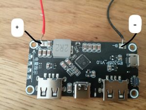

Pour la fabriquer vous aurez besoin d'un IP5328P (https://fr.aliexpress.com/item/1005005197061198.html) ,d'une batterie 18 650 (récupération possible) ,d'un boîtier imprimé 3D (https://lfp.yt/thingiverselfp) et de deux bout de fils de 10 centimètre.
Pour commencer vous allez souder les deux fil (attention aux polarités!!!) voir les image de droite.

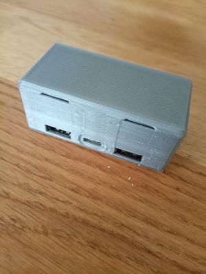

Vous avez juste à assembler le tout comme sur l'image.
Maintenant que le projet est terminer vous pourrez recharger votre téléphone partout.
source: https://www.youtube.com/watch?v=98BBfEIRcnQ.
voici le résulta final
