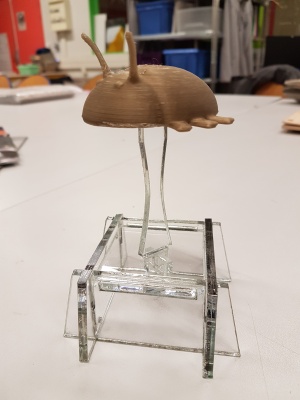

Un Trophée pour l'attribution du bug d'or à un développeur méritant.
  • Bug imprimé en 3D sur la DeltaRework
  • Piédestal en plexiglas découpé au laser avec la Découpeuse laser Keyland
  • Écran e-paper pour afficher les plus belles citations du développeur.
L'ensemble du code et des objets peut-être trouvé sur ce dépôt github.
