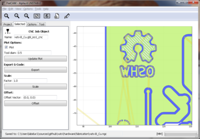

Enfin, vous pouvez exporter le gcode :
Kicadcnc fc04.png Cliquez sur Export pour générer le .ngc

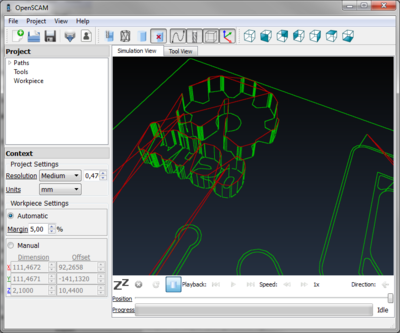

Vous pouvez pre-visualiser le gcode avec :
