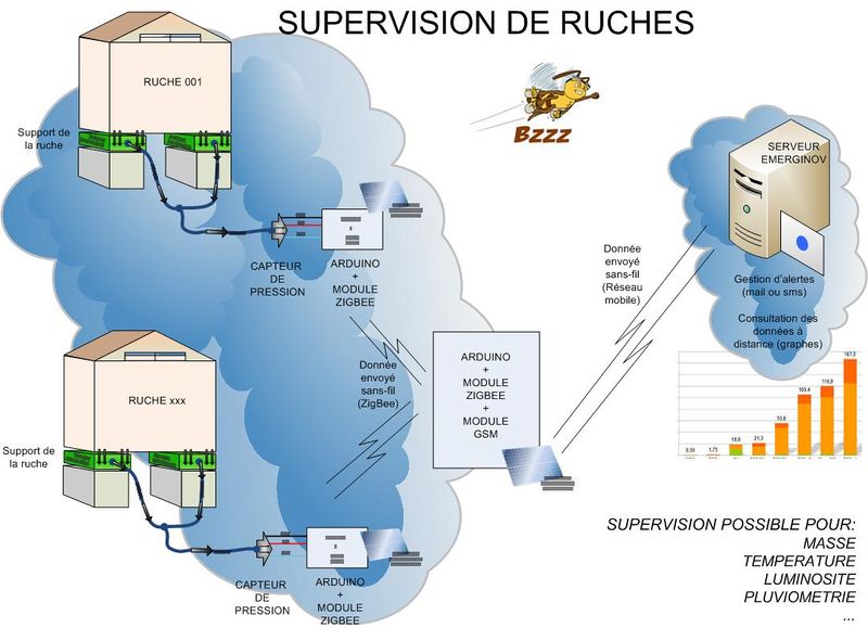

Schématisation du fonctionnement du projet Bzzz
Après avoir définit le besoin, un cahier des charges a été définit pour cette supervision d'un rucher monoruche (v1.0 du projet):
- Une seule et unique ruche supervisée
- Supervision de la masse, la température interne, la luminosité extérieur
- Autonomie électrique du système (pas de branchement électrique filaire nécéssaire)
- Envoi par SMS des données de manière périodique
- Système d'affichage des données (portail en ligne)
- Système d'alerte avec seuil définit (configurable via le portail)

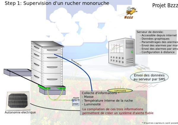

Supervision pour un rucher monoruche
Bzzz monoruche.svg
Le système actuellement développé est un prototype qui nécessite d'être optimisé (en consommation et en coût) dans des versions futures, les informations présentes dans cette partie présente le prototype pour superviser un rucher mono-ruche. Ce prototype est nommé Step-1.01 (prototype éligible à béta-test).
Le système mono-ruche est composé des éléments suivant: - Une ruche (tous type de ruche) - Un support de ruche (supporte la ruche et le système de supervision) - Un lot de sachet type "pompote" (supporte la ruche et se compresse en fonction du poids) - Des tuyaux silicone et un raccord en T de section

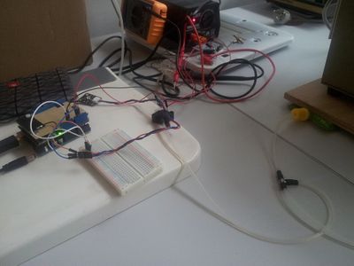

Le Capteur de Pression
On utilise 2 sachets de Pompote remplis d'eau placé sous le support pour mesurer les variations de poids de la ruche.
La pression est transmise depuis le support jusqu'au capteur en utilisant un liquide pour éviter les variations de température et de pression atmosphérique.
Le liquide doit être de l'eau sucrée pour éviter le gel et l'évaporation.
On utilise un capteur MPX 5100 (0 a 1 Bar) [1]
Test: Utilisation de Pompote

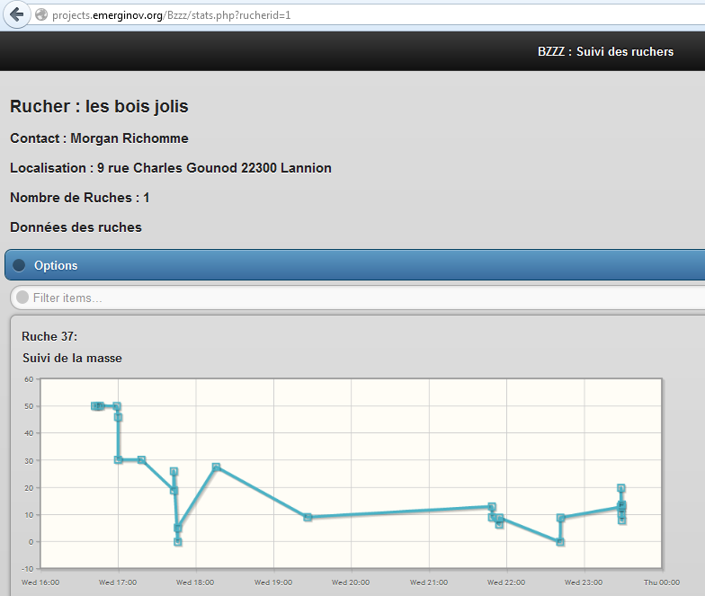

La tension en sortie du capteur + montage semble stable.
Avancement 12/06/2013: Test sur une chaine de bout en bout avec la pompote solution:
Résultat visible dans site de test (login test mdp <rien> ), joli bois

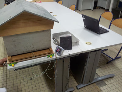

Une photo d'un proto presque complet (monoruche sans zigbee) => Ruche / Capteur Masse / Capteur Température / Capteur Lumière / Panneau solaire. 20130704 004325 l.jpg
Mise en place de ce proto en condition réel (mesure tous les 15min le jour, toutes les 2h la nuit.

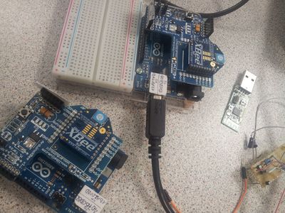

Le prototypage se fait sur deux Arduino Uno munis de shields ZigBee, l'un simulant une ruche et l'autre le collecteur du rucher. Nous sommes parvenus à faire communiquer la ruche avec le collecteur du rucher par l'intermédiaire du ZigBee. La prochaine étape consiste émuler un capteur qui envoi des données à l'Arduino, afin d'évaluer la consommation en énergie de chaque ruche.
Photo avancement au 22/04/2013:
Module Xbee utilisé:
Module ZigBee Xbee série S2. Modules mis à jour pour une version firmware type ZB, par le logiciel XCTU.

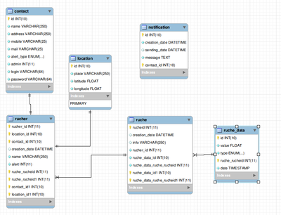

Data model

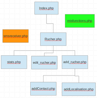

Fichiers
l'arborescence fichier simplifiée peut être vue comme suit: Bzzz spec.png

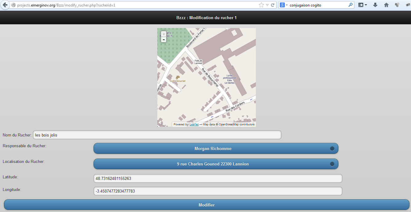

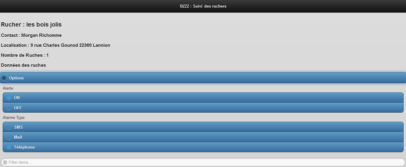

captures d'écran

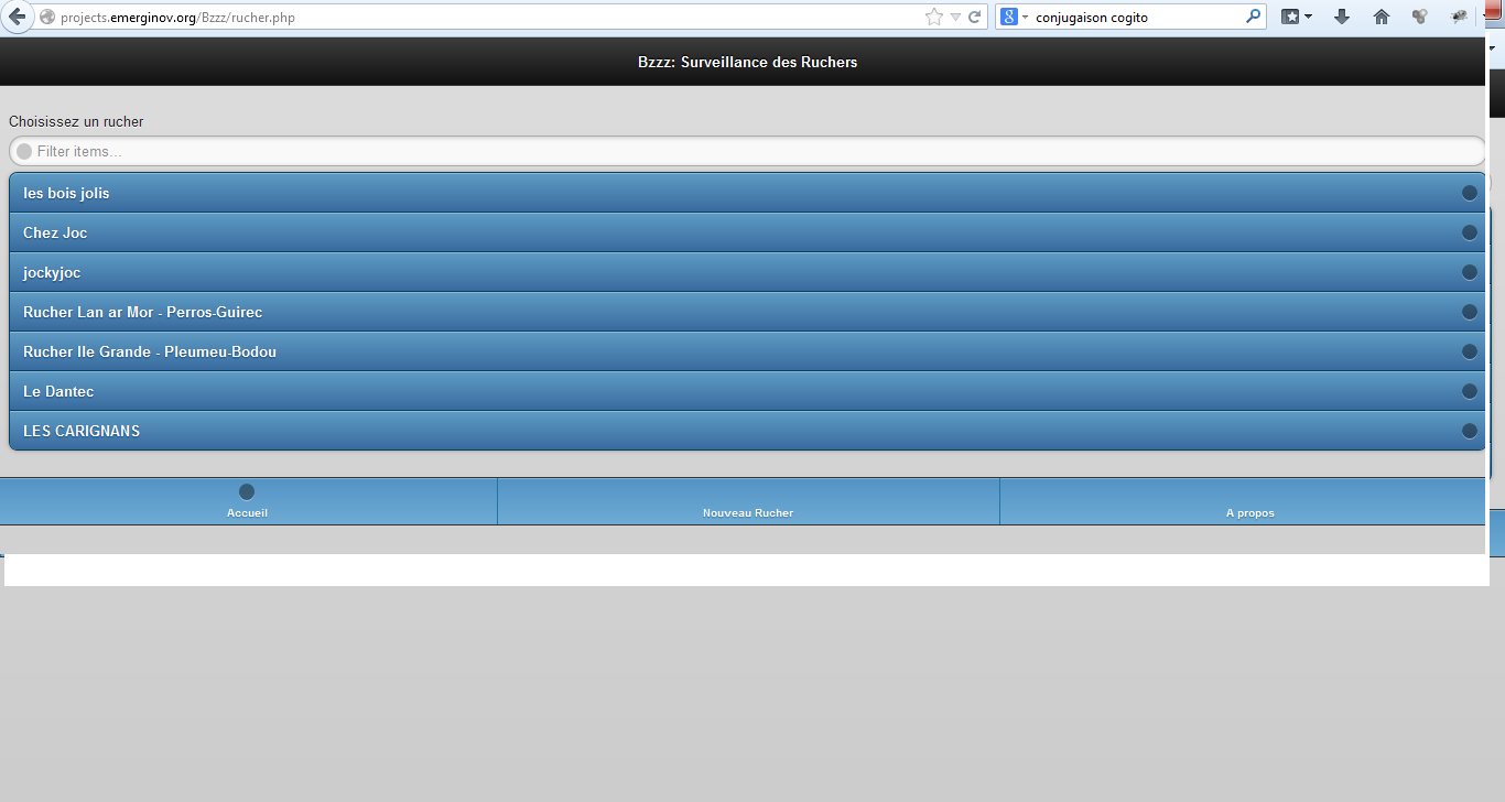

l'accueil
test/ <pas de mot de passe>
le menu principal (tous les ruchers)
visualisation d'un rucher
configuration du rucher
options d'alertes du rucher

-MPX 5100 : http://www.conrad.fr/ce/fr/product/183890/Capteur-de-pression-differentielle-MPX-5100-DP
- 2 sachets de Pompote
- 50 cm de tuyau pour le circuit hydraulique
