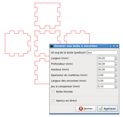

Faire des encoches
Une série d'extension très utiles peut être installée dans inkscape pour créer par exemple des boites à encoches (créneaux) (tout le monde aime les boîtes).
Boites
  • Téléchargez le zip à partir de github (voir ci-dessous pour une version locale)
  • Installez les fichiers nécessaires dans :
    • Sous gnu/linux : ~/.config/inkscape/extentions/ ou /usr/share/inkscape/extentions/
    • Sous mac OSX : /Applications/Inkscape.app/Contents/Resources/extensions/
    • Sous windows : %AppData%\inkscape\extensions\ (note: %appdata% est généralement \Users\<your-username>\AppData\Roaming)
  • Pour les extensions utiles à la découpe laser, vous n'avez besoin que des fichiers (File:tabs_generator.zip) :
    • fablab_box_generator.inx
    • fablab_box_generator.py
    • fablab_box_lib.py
    • fablab_box_lib.pyc
    • fablab_debug.log
    • fablab_lib.py
    • fablab_lib.pyc
    • fablab_tabs_generator.inx
    • fablab_tabs_generator.py
  • Vous aurez 2 nouvelles extensions dans le sous-menu fablab

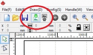

Les images peuvent êtres importées dans LASERWORK avec ce bouton:

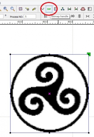

Une fois votre image importée dans LASERWORK, vous devez la vectoriser pour avoir votre tracé de découpe.
sélectionner votre image sur le plan de travail. Cliquez sur le bouton BMP:

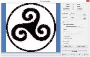

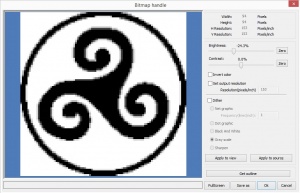

Vous obtenez la boite de dialogue suivante :
Cliquez sur GET OUTLINE pour générer le tracé:
Vous pouvez maintenant valider, vous avez votre image JPEG et votre tracé superposé que vous retrouver dans le gestionnaire de LAYER à droite:
Supprimer votre JPEG (déclaré ici en BMP) pour plus de clarté, il vous reste votre tracé vectoriel que vous pouvez modifier avec la barre d'outil à gauche.

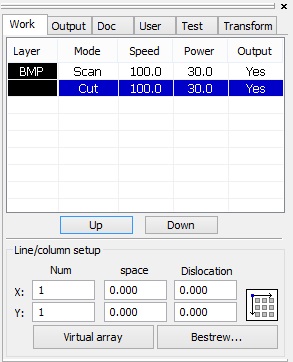

Lors de l'import, laserwork détecte les couleurs et associe à chaque couleur une vitesse et pourcentage de puissance. Vous devez modifier ces valeurs en fonction du matériaux/de l'épaisseur souhaitée (Voir Matériaux Laser)
Pour régler les paramètres, double-cliquez sr une ligne :
  • Vitesse/Speed : voir Matériaux Laser
  • Puissance/Power : voir Matériaux Laser
  • Mode :
    • Cut : pour découper
    • Scan : pour graver en remplissant
    • Dot : pour couper/graver en pointillés

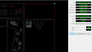

Simulation
laserwork dispose d'un simulateur qui permet de voir et tester le gravage/découpe à réaliser Laser inkscape06.png
Une nouvelle fenêtre s'affiche qui vous permet (entre autres) de
  • simuler la découpe
  • voir le temps d'utilisation (Total Time) de la découpeuse (hors préchauffage)
